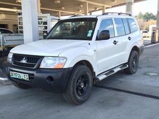

Die dag toe ek hom gekoop het.
Roof rack word more install. Nou moet ek begin met al die ander extras so as enige iemand iets het om te verkoop wat ek benodig laat weet asb.
Nam trip in Desember en Maart/April. Het alles voor dan. Meer as happy met 2nd hand en DIY advies.
Ek nodig ook advies om hom bietjie lig, is dit moontlik sonder om al die suspension te doen? Wat is die goedkoopste reliable opsie...as daar een is?
Ek wil net se: van n '06 Fortuner na n '06 GLX - 40 keer beter. Ek LOVE die pajero!!
