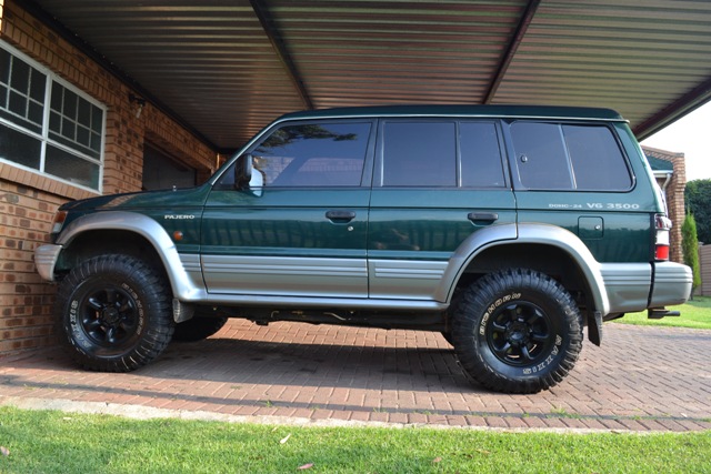

Ek weet nie so mooi van die balljoint flip nie het al meer slegte goed gelees as goeie goed van die balljoint flip.Kry n paar camil coilovers vir voor en jack die torsions bars op.Die coilovers haal baie spanning van die torsion bars af, maar rygemak word ook heelwat harder. Jy is welkom om na my Pajero te kom kyk en te sien hoe dit lyk. Ek woon ook in Evander.
4x4Junki, dit kan vir my werk om bietjie met jou te kom gesels. Daar is nog n paar vragies wat ek het. Vir nou wil ek die spacers probeer, dit gaan my niks kos nie, as dit probleme maak sal ek beslis die camil shocks kry.
B.T.W. Daai pajero lyk baie netjies.
Jy is welkom.Ek doen ook maar die DIY ding gewoonlik. Kos baie goedkoper en dan ken mens jou voertuig beter.
